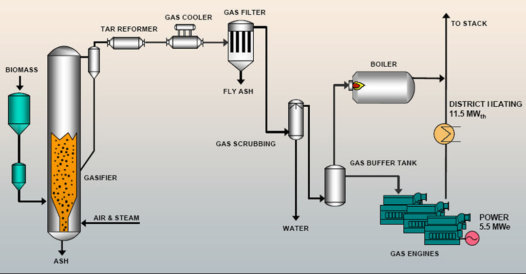

  • Principskiss för ett småskaligt kraftvärmeverk som drivs med gengas. Anläggningen har rökgasrening och den här kan producera 5,5 MW elektricitet och 11,5 MW varmvatten.

* Drift med gengas innebär att man framställer en lågvärdig gas ur till exempel skogs- eller åkerbränslen i med- och motström eller fluidbäddsförgasare. Både gasturbiner och gasmotorer kan användas och det finns ett antal demonstrationsanläggningar i storleksordning 75 kW upp till 5 MW elproduktion. Det finns åtminstone ett par väl fungerande kraftvärmeanläggningar med gengasdriven förbränningsmotor i MW-klassen. Investeringen i dessa pilotanläggningar har varit hög men förväntas sjunka för kommande anläggningar. Ett problem som måste beaktas är att gasen innehåller höga halter kolmonoxid och speciella säkerhetsåtgärder krävs.
